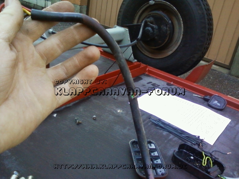

Hier die alte elektrik um sie zu ersetzen hab ich den Hänger auf dem Boden umgedreht und auf eine Plane gesetzt da es wenig nass war
Hier sieht man die Unterschiedlichen Lampen links alt rechts neu.

auf dem oberen Bild sieht man die Provisorische Bastel Lösung mit dem grauen Kabel

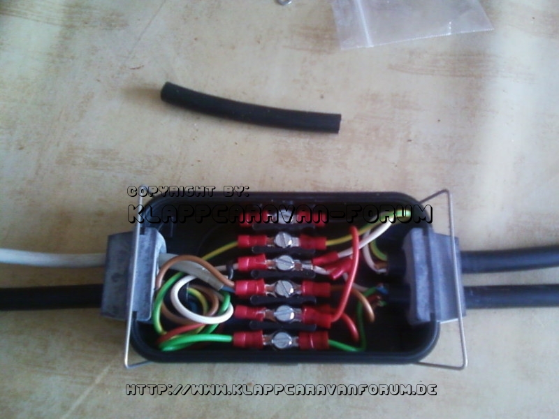

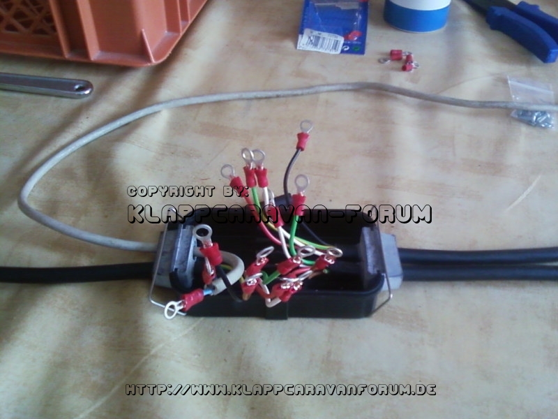

Da es draussen ein wenig Kühl war hab ich den Kabelbaum auf dem Esszimmertisch neu zusammengesetzt. Dabei ist zu beachten das man (in meinem Bsp) die Verteilerdose von oben anschaut. Bei meinem Hänger ist sie aber anschliessend verkehrt herum am Boden befestigt. Dies muss man beachten wenn man die Strippen nach Belegungsplan Farbenplan sortiert. Hab einheitlich das gleiche Kabel benutzt nicht verwendete Adern hab ich abgeklemmt. Wenn man einen Längeren Anhänger hat empfehle zwei Verteildosen zu installieren eine Vorne am Bug die andere am Heck. Die Verteildosen grösse wählt man am besten nach Adernzahl. Bei einem 13 Pol Hänger geht auch von hier der abgang für die Batterieladung Pol10 und Dauerplus Pol9 sowie die Masse der beiden Pole ab. Wichtig ist hier die Massen dürfen nicht verbunden werden in der Verteildose. Eventuelle Begrenzungsleuchten werden auch hier abgezapft.
Wenn alle Kabel nach ungefährem Mass abgelängt( Masse nimmt man sich beim Hänger) sind werden sie in die Verteildose eingefügt und mit Kabelösen versehen. Das Graue kabel ist die Keinzeichenleuchte.

Nachher werden die Kabel nach Farben und Nummern sortiert zusammengeschraubt- Auf den Belegungsplan achten ist hier wichtig.
4214
