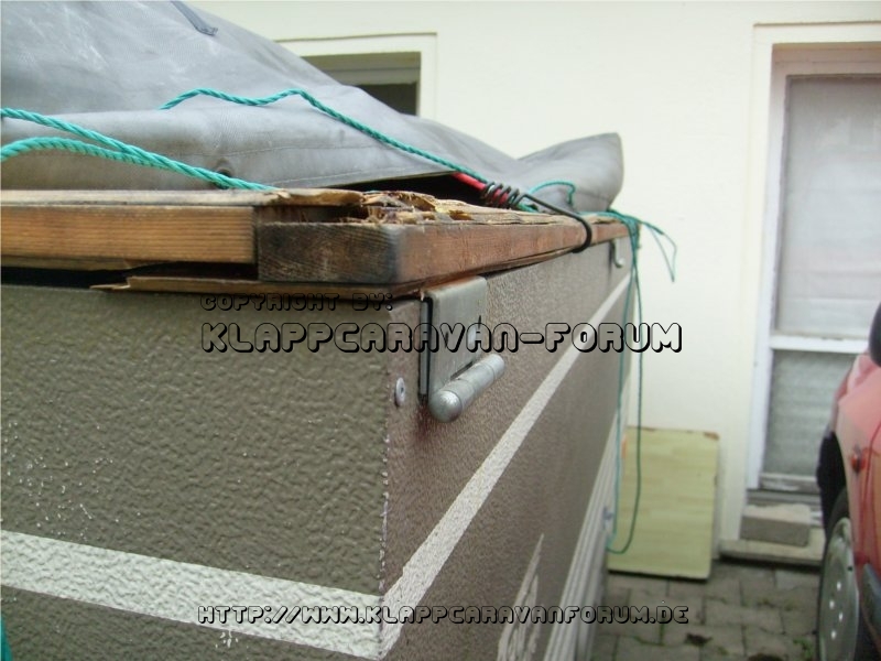

Eines der Festbetten (der Deckel links) hat das kuscheln von Papa und den beiden Kurzen nicht vertragen.
Die Platte ist entlang der Verschraubung der Scharniere weg/durchgebrochen! :cry:

Bilder von dem Schaden habe ich...
aber wie bekomme ich die hoch???

so................
die bilder sind schonmal in der Galerie.
3939
3938
3940
3941
3942
3943
hoffe, das geht jetzt...
LG Babs

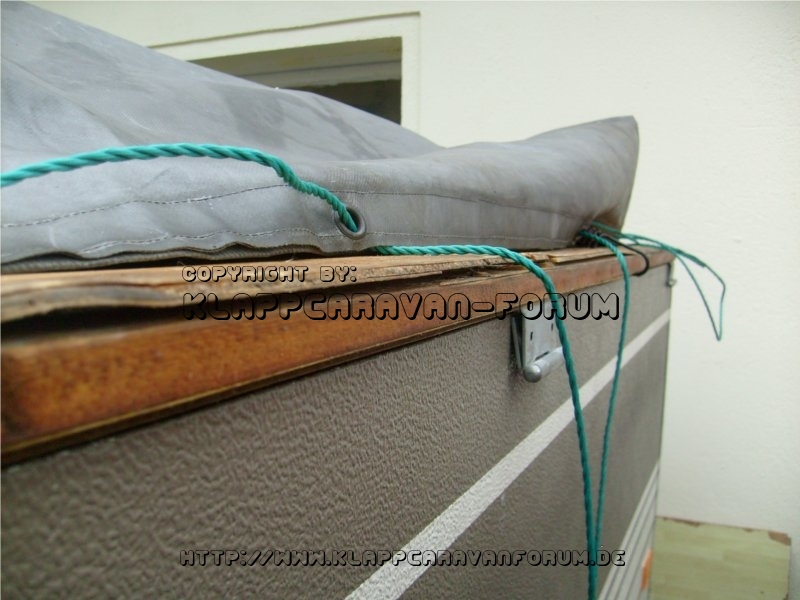

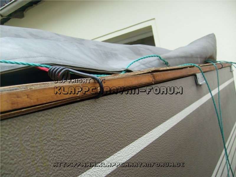

So...
Das ganze sieht nach einer Leichtbausandwichplatte aus, Wie bei Zimmertüren, da sind zwischen den Funierlagen nur Stege gesetzt und nicht vollflächig gefüllt. Ist reperabel. Ich würde ca. 30 cm breit das Furnier abtrennen (Ist auch schon mal gewaltig feucht geworden) und einen neuen Streifen aufleimen. Die Einschlagmuttern bekommt man im gut sortierten Eisenwarenhandel. Den Ramen kannst du mit Holzdübeln "schienen". Das ganze mit 2 Komponenten Hochfestleim verkleben, da sind dann die Trockenzeiten nicht so extrem.
