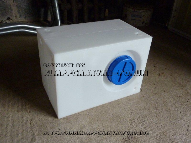

2. TAG:
Der Tank ist gekommen. :)
3286

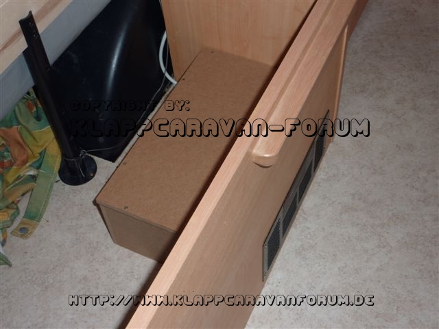

Kiste gebaut für die Heizung.
3289

Die Heizung ist gekommen und auch die Bauteile für mein Bordcontrol.
Die Heizung 3325 kommt hier 3289 rein.
