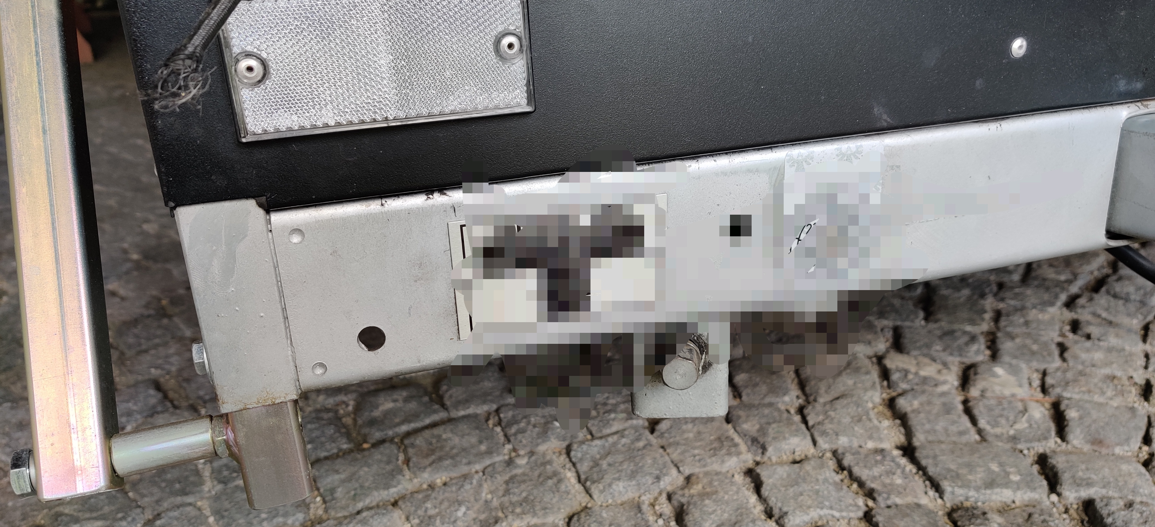

Wir haben uns den Träger von TF für unseren Trigano Galleon GL gekauft. Die Abstützung seitlich am Anhänger bringt sicher einiges, wirkt nach den ersten 200km Testfahrt sehr stabil, bisher nur mit einer Dachbox getestet.
Die Befestigung des Trägers in den Ecken sieht so aus wie in dem nachfolgenden Bild
