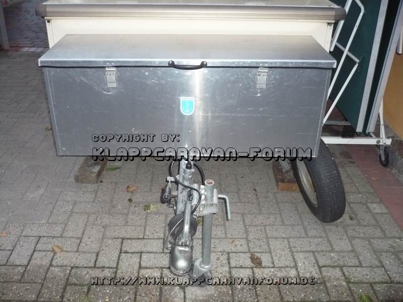

Habe einen Heinemann Variomatic 572b gekauft.
Bei der Abholung des Zeltanhängers hatte ich ein klopfenes Geräusch von der Deichsel vernommen . (Kupplungsarm)
Als ich angehalten hatte schaute ich nach und hatte bemerkt das die Kupplung des Hängers schräg zur Seite stand .
Ist das normal das sie sich nicht wieder in die Ausgangsstellung bewegt ?
Habe Angst das sie mir aus der Halterung wippt .
Gruss Dirk

wie die Deichsel bleibt schräg steh?
Bei der Fahrt, oder ist die Deichsel krumm wenn man abgehängt hat.
Blockiert ein Rad oder läuft ein Rad schwer, daß nur eine Seite leicht läuft, so daß der Hänger schräg daher kommt?
Hast du Bilder? Kannst du noch näher beschreiben?

Ich glaube ich weiß was Dirk meint, denn ich hatte mich auch schon manchmal gewundert warum der Kupplungskopf etwas schräg war. Das ist aber sicher kein Problem, solange die Kugel fest eingeklemmt ist und der Sicherungsstift im grünen Bereich ist, darf der Kopf auch etwas schräg sitzen. Wen das stört, kann ihn ja einfach wieder gerade rücken ...
Vg Ralph
Vg Ralph

Danke für eure Antworten .
Ich werde mal ein Foto von der Deichsel mit dem Zugmaul .
Habe eben bei einer Campingfirma die auch Wohnwagen und Wohnmobil hat gesprochen .
Die haben gesagt das der Anschlag von der Auflaufeinrichtung wahrscheinlich abgebrochen ist .
Ich frage mich was es nur Menschen gibt , die Anhänger mit solchen defekten Zustand verkaufen .
Haben die kein Gewissen ?
Er hat neuen Tüv gekriegt , ich frag mich wie er da durch gekommen sein soll.
Ich hätte auf der Autobahn einen Unfall bauen können und andere Personen mit reinziehen können .
Ich kann bei sowas nur mit dem Kopf schüttlen .

Ich habe ja schon viel unsinn gehört aber das ist der Hammer.
Ich verstehe dich so, du hängst an und das Zugmaul ist schick gerade. Dann fährst du los und bei der ersten Pause hat sich das Zugmaul etwas auf der Kupplung verdreht.
Das ist Normal
Markus
Das ist Normal
Markus

Ich glaub jetzz hab ich´s auch verstanden.
Das Zugmaul dreht sich in Längsrichtung?
Das kenn ich auch so.
Klopfgeräusche beim gebremsten Anhänger hatte ich mal, als der Auflaufdämpfer defekt war
und die Bremse bei jedem Gaswegnehmen "zu" machte.
Das sollte allerdings beim TÜV auffallen, wobei die TÜV-Prüfung ja nur eine Momentaufnahme ist,
und wie von mir bereits geschrieben GAR NIX aussagt.
Gruß Olaf

Ich würde sagen das es kein Unsinn ist .
Warum dreht sich sonst die Klaue um 360 Grad.
Bis 45 Grad glaub ich ist alles ok, aber daraus hinaus .

ich verstehe das alles immer noch nicht.
Hier habe ich mal ein Bild:
Der Heinemann hat also ein Zugrohr und keine V-Deichsel. Und auf dem Zugrohr ist die Zugkugelkupplung befestigt.
http://www.knott-anhaenger-shop.de/product_info.php/cPath/40_123/products_id/150/category/zugkugelkupplungen_knott/product/knott_k75_750_kg_rund.htm
Und diese Zugkugelkupplung dreht sich auf dem Rohr?
Oder das ganze Rohr dreht sich mit dem verschraubten Zugkugelkupplung?
Das ganze ist ein Fall für die Werkstatt, da die ganze Beschreibungen nicht richtig beschrieben werden können.
Oder kannst du doch mal Bilder rein stellen, wenn man das nicht richtig erklären kann.

Ich verstehe das so das sich die Kupplung hin und her Kippt wenn angehängt ist. Bei mir ist es so das sich bei beiden Anhängern das Kupplungsmaul auch ab und an schräg nach der Fahrt steht aber immer noch sitzt. Wenn abgekuppelt ist lässt sich das Zugmaul bei beiden Anhängern von mir nach Links oder Rechts Kippen bis zu einem spürbaren Anschlag.
Klopfende Geräusche kann meines errachtens sein nach meiner Erfahrung
dasd die Kupplung oder der Kupplungskopf ist verschlissen und Rappelt und Spiel hat . Schau mal deine Anzeige an auf der Kupplung die allermeisten haben hier ein Verschleissanzeige die sagt wenn die Kupplung oder der Kopf beim Auto durch ist. Der Durchmesser des Kupplungskopfes ist 50mm +/- hier gibts ein Maximales Untermass wenn das erreicht ist wechseln wenn das OK ist dann ist die Kupplungspfanne beim Hänger im Dutt und du brauchts eine Neue
Ein defekter Auflaufdämpfer macht sich durch knallen und schlagen bemerkbar. Test ganz einfach. Mit Auto und Hänger Vollgas geben und dann die Fuhre in den Anker werfen. Wenn dir der Hänger mit voller Wucht in den Rücken knallt poltert und dir in den Ohren Wehtut dann ist den Auflaufdämpfer defekt. Ein funktioniernder Dämpfer knallt poltert nicht wenn du eine Vollbremsung machst sondern dämpft eben die Vollbremsung so ab das die Räder des Hänger am Schluss Blockieren aber eben es läuft ruhiger ab. Wenn du fahren tust solltest du bei einer Bremsung von deinem Hänger nicht viel merken. Wenn aber bei jedem Bremsvorgang gleich alle Räder blockieren und dir wie gesagt der Hänger in den Rücken knallt dann dämpft der Dämpfer auch nicht. Beim Losfahren spürst du dann so einen Ruck schlag effekt Gefühlt fast wenn zuerst das Auto dann der Hänger losfährt.
Grüsse CZ
Grüsse CZ

Hallo Subaru !
Dank Dir für dein Kommentar .
Der Kupplungskopf kann es nicht sein er ist neu .
Wegen der Auflaufeinrichtung verstehe ich aber nicht, das man sie um die eigene Achse drehen kann ohne das ein Anschlag rechts oder links ist .
Weiss nicht ob das bei Knott Auflaufeinrichtungen normal ist .
Ich finde nicht im Netz.
Gruss Dirk
Gruss Dirk

So mal ein paar Bilder vom Geschehen.
https://lh3.googleusercontent.com/-OxwN ... 113421.jpg
https://lh3.googleusercontent.com/-scQP ... 113425.jpg
https://lh3.googleusercontent.com/-TNRH ... 113430.jpg
Gruss Dirk
Gruss Dirk

Re: Kupplung Deichsel bleibt schräg stehen ! Ist das normal
Hallo erstmal,
So, nun zu deinen "Problemchen:
Du hast ne Knott Bremse und Auflaufeinrichtung. Da ist es normal dass sich die Kupplung um 360 Grad drehen lässt. Da bleibt der Hänger wenigstens am Auto falls er mal ne Rolle seitwärts macht.
Zum Klopfen: Das kann einerseits wie schon geschrieben wurde der Dämpfer in der Auflaufeinrichtung sein. Da kannst du auch mal versuchen ordentlich Fett in die zwei Schmiernippel zu pressen. Andererseits kann es aber auch sein dass deine Bremse zu locker eingestellt ist. Diese wird in erster Linie direkt an der Rückseite der Ankerbleche eingestellt; Heinie aufbocken, dann mi nem 17er die Schraube ganz rein drehen bis das Rad steht, dann ca eine halbe Umdrehung wieder lösen bis das Rad wieder frei dreht. Dabei das Rad aber nie rückwärts drehen sonst löst die Rückfahrautomatik die Bremse. Nun kannst du am Bremsgestänge das Spiel einstellen. Dieses muss spielfrei sein, die Räder müssen aber frei drehen. Sonst ist sie zu stramm.
noch ein Tip: Dad Bremsgestänge ist ja zweiteilig. Mach das kurze Stück nach hinten Richtung Achse. ACHTUNG: das Gewinde am Spannschloss ist ein Linksgewinde. Hintergrund: wenn deine Bremse zu viel Weg hat kann es passieren dass dir das Spannschloss gegen den Bügel drückt, welcher für die Handbremse ist und um das Federrohr führt. Dann zieht dir beim Bremsen die Handbremse zu.
Gruß Ralf
