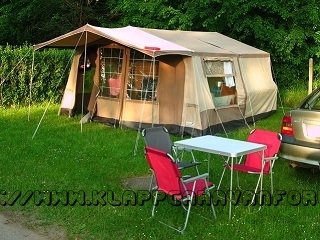

Hier also nun unser CT7:
8881
Das Bild wurde aufgenommen anlässlich eines Kurztrips ins lothringische Baerenthal bei Bitche. Der Campingplatz "Ramstein Plage" ist unserer Auffassung nach sehr zu empfehlen. Das lohnt sich.
Wie man sieht, hat das Dach des Sonnensegels eine andere Farbe. Ist ja auch kein wunder, da es von uns nachgekauft wurde.
Der rote Fleck oben auf ist i.Ü. eine LED-Solar-Leuchte im Ladezustand, gedacht für die nächtliche Pipifraktion, damit diese nicht ins Stolpern gerät beim Klogang.
Gruß Krischan

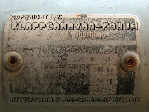

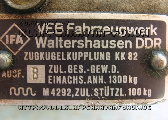

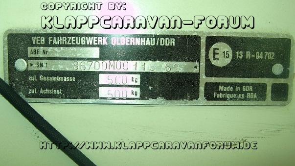

Und dazu noch sämtliche Typenschilder des Hängers:
8885
8884
8883
Wenn da draußen jemand über die Fahrgestellnummer einzugrenzen vermag, wann dieser CT nun gebaut wurde, bitte schön.

Laut der Typenschild er ist er Baujahr 86.
