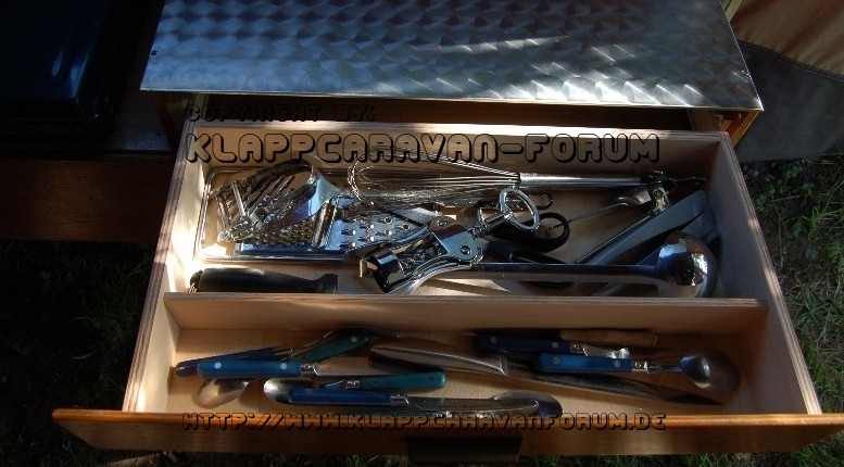

-) Die Küche hat auch eine kleine Veränderung erfahren. Kocher war beim CT nicht dabei, also hat ein befreundeter Installateur unseren seit vielen Jahren bewährten Kocher umgebaut. Gasanschluß an die Seite versetzt sowie vier kleine Winkel mit gesicherten Schrauben angenietet. Vier Löcher im Boden, mit Gummistopfen oben und von unten mit Flügelmuttern gesichert kann der Kocher nun auch fix im Heck bleiben und ist bei Bedarf einfach auszubauen.
Vom gleichen Installateur kam auch die neue Arbeitsplatte, eine 4 mm starke nicht rosten könnende Stahlplatte. Das schicke Muster an der Oberseite durfte ich selbst machen, gibt was her.
6392
Durch den Wegfall des Spülbeckens konnte ich nun auch eine ernst zu nehmende Bestecklade bauen, zur restlichen Einrichtung passend natürlich aus Sperrholz. Den Griff habe ich von der ursprünglichen Lade übernommen und bei dieser Gelegenheit fest gestellt dass er im Verhältnis des Goldenen Schnittes positioniert war, heutzutage keine Selbstverständlichkeit mehr, Chapeaux an die Kollegen in Olbernhau.
Die Lade läuft auf einem einfachen Vollauszug und läßt sich bei Bedarf einfach aushängen. Ausgelegt mit rutschhemmenden Matten und während des Transportes mit passend zugeschnittenen Schaumgummiplatten gesichert wird das Besteck während des Transportes hoffentlich nicht all zu sehr leiden.
