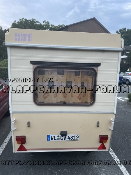

Moin, hier einmal die Rückansicht, mit Led Rückleuchten von der Ente, passend zum Zugfahrzeug
Das Gespann:
Und hier soll dann der Schrank hin. Muss der beim klappen, auf diesen Schienen unten irgendwie geschoben werden:
Vielen Dank für die Antworten, im Voraus. Merci Martin :camp1

Re: Ente mit S29 Schrank Hoch Masse
Beitrag von Nordseekrabbe »
Moin Martin,
die Schienen sind der Drehpunkt, um den Schrank auf den Boden Richtung Tür zu klappen, wie in meinem letzten Post beschrieben.
Der Schrank kann auf den Schienen ein kleines Stück Richtung Bug geschoben werden, um genügend Platz zu schaffen für die gesamte Liegefläche. Im "Wohnzustand" wie auf meinem Foto schließt der Schrank direkt an den Staukasten an und wird oben an der Wand mit dem kleinen Haken befestigt, der sich links neben dem dicken Gummiproppen befindet. Im "Bettzustand" wird der Schrank ein kleines Stück Richtung Bug geschoben und oben an der Wand am Haken rechts neben dem Gummiproppen befestigt.
Unten ist der Schrank also immer an der Schiene fixiert (egal ob im aufgebauten oder geklappten Zustand) und kann ein kleines Stück Richtung Bug verschoben werden. Oben ist er immer an einem der beiden Haken befestigt außer im geklappten Zustand.
Zum "Bettzustand": Auf deinem letzten Foto mit dem fehlenden Schrank kannst du sehen, dass am Staukasten neben der Schranklücke ein brauner ausklappbarer Winkel angebracht ist. Den kann man ausklappen und anschließend das schmale Brettstück, das auf diesem Staukasten liegt, daraufklappen. Ein gleiches kleineres Brett und einen Winkel gibt es am Staukasten direkt neben der Tür. Die Tischplatte muss dann zwischen die Staukästen geschoben werden, und anschließend passen alle Polster zusammen nach einem bestimmten Muster verlegt als Matratze auf die Liegefläche.
Zum Klappen muss der Schrank in der Position stehen wie auf meinem Foto, also direkt neben dem Staukasten. Der Haken oben an der Wand wird gelöst und der Schrank Richtung Tür geklappt. Würde man den Schrank vorher Richtung Bug verschieben, käme man nicht am Küchenblock vorbei.
Ich glaube, du solltest dir mal einen Esterel mit Schrank live anschauen, um zu verstehen, wie das alles funktioniert. Am besten wäre sicher ein 29er Esterel, damit es exakt genauso aussieht wie bei deinem Esterel. Die sind allerdings recht selten, so dass vielleicht auch eine andere Größe ausreicht, um das Herunterklappen des Schrankes zu verstehen.

Moin Anne,das hast Du super erklärt. Vielen Dank jetzt erschliesst sich auch der Winkel mit dem kleinen Brettchen. Ist einfach, aber gut gedacht.
Habe mich schon gewundert, das links und rechts, neben dem Gummiproppen zwei Ösen sind.Jetzt kann ich einen Schrank basten.
