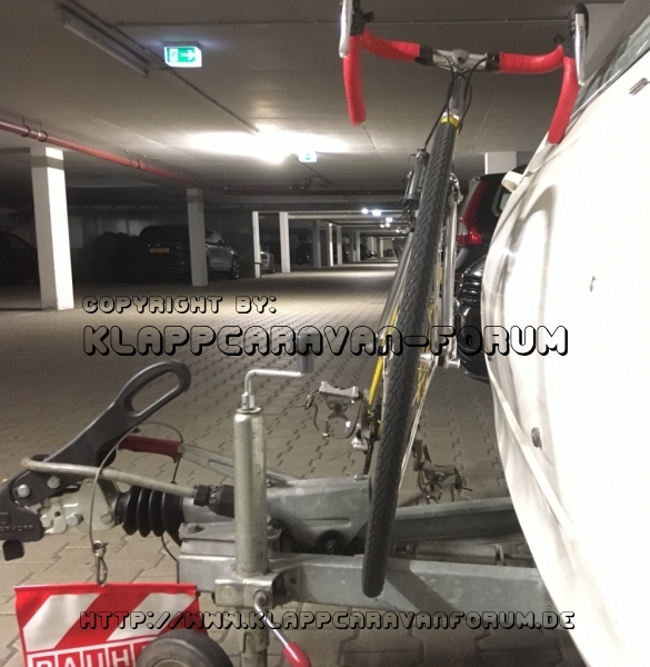

Hallo liebe Leute
Das Thema Lastverteilung läßt sich auch noch anders betrachten. Natürlich muß ein Anhänger - egal welcher - mit ausgeglichener Ladung unterwegs sein. Zu den zu beachtenden Größen gehört z.B. auch die maximale Stützlast an der AHK. Bei meinem Auto (mit Original-AHK) sind das 75 kg. Spaßeshalber geprüft betrug die Gewichtkraft der Deichsel urlaubsfertig beladen zur Abfahrt mit Fahrrädern am Heck 70kg. Mit einem Träger vorne - Platzverhältnisse siehe Bild - wären das vmtl. 100kg gewesen.
https://klappcaravanforum.de/app.php/ga ... 888/medium
13888
Ich glaube, ein größeres Problem ist die Einhaltung des zul. Gesamtgewichtes von 1000kg beim CP42.
P.S. Das Fahrrad wird hinten transportiert, das Bild zeigt nur die Platzverhältnisse
Bernd
