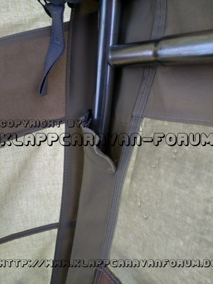

nachdem ich ja schon im Marktplatz eine Anzeige geschaltet haben, haben wir einen Raclet Safari angeboten bekommen der bei uns in der Nähe wäre. Laut Laut Aussage des Verkäufers steht er gut da hat aber ein Problem. Ein Naht im Vorzelt, mit dem die Rundstangen am Vorzelt fixiert wird, ist zum Teil aufgegangen.Zur Verdeutlichung ein Bild
12672
Ich stelle mir die Fragen
1. Wie kann man das reparieren? Kosten? Am lieben wäre mit "do it yourself"
2. Wie lange wird es noch halten?
3. Hat jemand Erfahrung mit so einer ausgegangen Naht?
Wobei 2. wohl schon länger hält und es auch keine Probleme damit gibt.
Vielen Dank für eure Antworten

Wenn man das Zelt nicht zur Nähmaschine tragen kann,
würde ich es hiermit versuchen:
https://www.youtube.com/watch?v=c6OatKzjeD0

ich habe seit Jahren eine solche Ahle im Anhänger.
Auf Korsika hat mir der Sturm eine Lasche am Vorzelt weggerissen.
Nach ca. 1/2 Stunde hatte ich die Lasche wieder dran und glaube mir: Da wird rundum alles reißen, aber nicht die von mir gesetzte Naht :mrgreen:
Hier findest Du eine "Bedienungsanleitung".

Super, vielen Dank euch beiden.
Das sieht dann nach einem überschaubaren und kostengünstig Problem aus über das ich mir nicht so viele Gedanken machen muss

Ich würde es mit zwei Leuten und einer dicken Nadel mit starkem Faden probieren. Einer steht draußen am Zelt, der andere drinnen und jeder sticht die Nadel abwechselnd durch das Gewebe, wenn jeder eine Kombizange benutzt geht das noch leichter. Vorher kurz absprechen wie genäht werden soll, ich würde eine Art Zickzack-Stich vorschlagen, der über die Kante des losen Teiles geht. Danach evtl. etwas Nahtdichtmittel draufstreichen.
