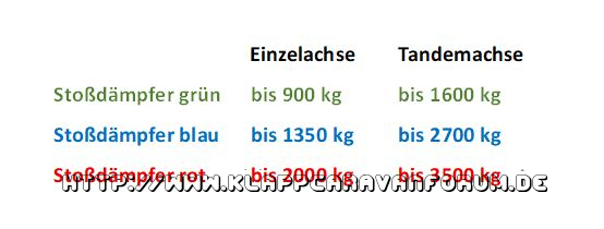

Ich wollte mich mal an den Wechsel der Stoßdämpfer wagen.
Aber so vom Alter gereift kann ich an den alten Dämpfern leider keine Typbezeichnung oder vergleichbares mehr finden.
Vernünftige Camper-Werkstätten sind hier in der direkten Nähe auch Mangelware.
Hat jemand einen Tipp, welche Stoßdämpfer für den 32 TLJ geeignet sind?
Oder aber die haben einfach keinen Bock mehr, weil zuviele Kunden.. (k.A.)
Welche Stoßdämpfer Rapido Club 32 TLJ

ich habe den Rapido Club 32 (ohne weitere Buchstaben) mit einer Alko-Achse und einem zGG von 850 kg. Ich kann in den nächsten Tagen mal schauen, ob ich sehen kann, welche Stoßdämpfer dort verbaut sind. Dann melde ich mich hier nochmal.
Meines Wissens unterscheiden sich die Alko-Stoßdämpfer nach dem zGG des Wohnwagens. Wenn du das kennst, kannst du die passenden Stoßdämpfer wahrscheinlich finden.

Soviel Auswahl gibt es da gar nicht ...
Bei Al-Ko geht das nach Farben.
Für die 850kg-Achse wirst Du die grünen benötigen.

Werden dann wohl die blauen sein müssen- die 32TLJ und 32TDL haben ja bereits 950kg zGG.

Stimmt. Mit meinem Vorschlag für die grünen Octagon bezog ich mich versehentlich auf die zGM von 850kg aus dem Beitrag von Anne.Werden dann wohl die blauen sein müssen- die 32TLJ und 32TDL haben ja bereits 950kg zGG.
